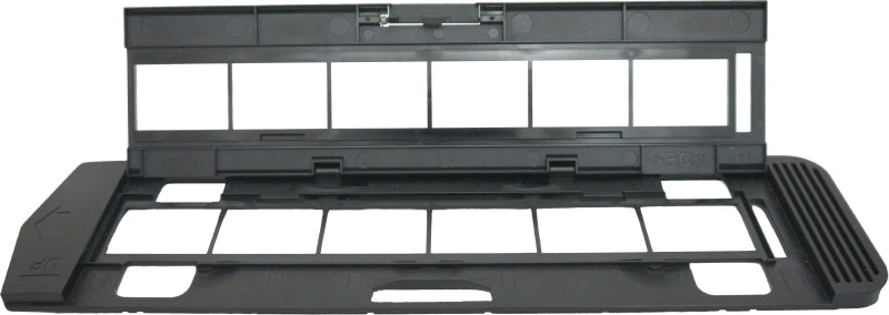

Il Minolta Scan Elite 5400 ha due portapellicola:
FH-M10
Accetta pellicola 35mm in striscia: può accogliere una striscia da 6 fotogrammi 24x36
FH-M10
Il portapellicola per 35mm in striscia FH-M10, fornito di serie
Il portapellicola è un componente importantissimo in uno scanner: deve fermare la pellicola in modo saldo e affidabile, mantenerla piana e offrire la massima area di scansione per il fotogramma.
Purtroppo, questo FH-M10 non offre buone prestazioni in nessuno di questi settori.

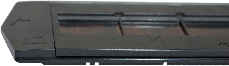

Il principale problema è il sistema di chiusura: si basa su un singolo gancetto a molla dall'aspetto fragile. La molla è molto debole e il singolo gancetto è troppo lontano dalle estremità, non permettendo di mantenere pressata la pellicola:
FH-M10: chiusura imperfetta
Il sistema di chiusura è insoddisfacente
Un altro limite è la finestra di scansione: misura 23.9 x 35.9 mm. Manca una frazione di mm per coprire le dimensioni nominali del fotogramma 35mm e chiaramente non garantisce alcun margine in caso di piccoli errori di posizionamento o di avanzamento.

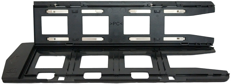

SH-M10
Accetta diapositive intelaiate senza vetro 35mm: può accoglierne 4
SH-M10
Il portapellicola per diapositive SH-M10, fornito di serie
Questo telaio per diapositive ha un pregio e un difetto. Il pregio è la possibilità di sfruttarne la "coda" per inserire e cambiare una singola diapositiva (in posizione 4) senza dover espellere l'intero portapellicola. Il difetto è l'impossibilità di ospitare diapositive con telai dotati di vetro, in quanto troppo spessi (il portapellicola non si chiude).
