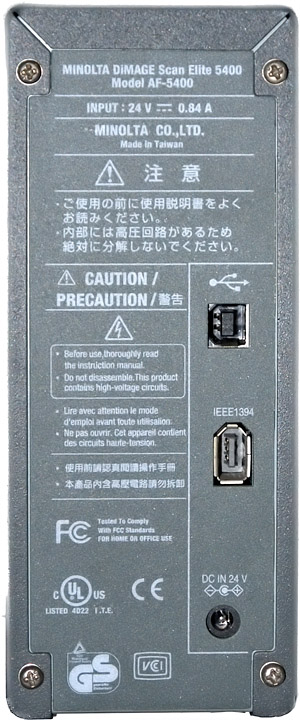

Lo scanner ha un alimentatore separato "universale": accetta da 100V a 240V, 50Hz o 60Hz. Il consumo è di circa 30W.
Come interfaccia dati troviamo sia la Firewire IEEE1394 che la USB 2.0: ottima dotazione, che consente di collegare lo scanner praticamente a qualsiasi computer.
Pannello posteriore
Presenti sia la porta Firewire che la USB 2.0

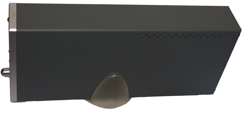

Il Minolta Scan Elite 5400 trova posto facilmente grazie alle dimensioni ragionevoli: è largo solo 6.5 cm, alto 16.5 e profondo 36. Posteriormente vanno lasciati liberi altri 3 cm circa per i connettori. Il peso è di circa 2.5 kg. Curiosamente, lo scanner viene fornito con una sorta di piedistallo in plastica trasparente; questo perché la ridotta larghezza non assicura una stabilità sufficiente.
Il Minolta Scan Elite 5400 è compatto e ben rifinito, con un'estetica gradevole. E' in metallo; sul lato anteriore è presente una porta antipolvere a molla. Il frontalino è caratterizzato dal grosso pomello della messa a fuoco manuale: un controllo decisamente inconsueto per uno scanner! La messa a fuoco, comunque, può avvenire anche automaticamente.

Minolta Scan Elite 5400: lungo e stretto, ha un piedistallo amovibile per migliorare la stabilità
