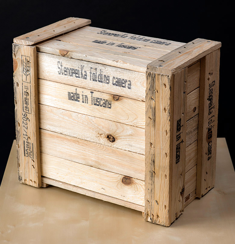

L’imballo di spedizione è tanto insolito quando rassicurante
