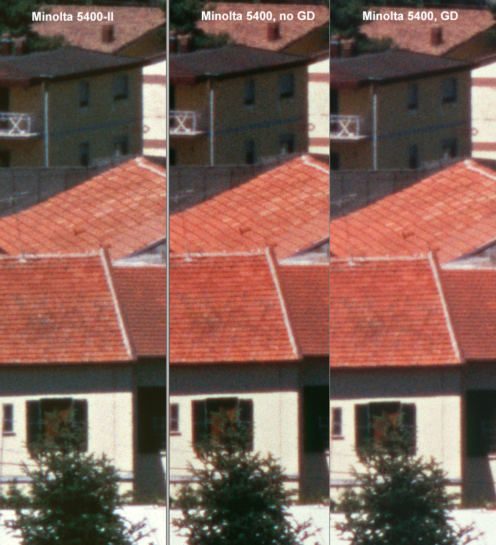

Come detto in precedenza, questa nuova versione del Minolta Scan Elite 5400 non prevede il diffusore di luce "Grain Dissolver", presente sul modello originale.
Vediamo se aver cambiato il sistema di illuminazione ha influito sulla resa della grana, rendendo superfluo il diffusore; che, ricordiamo, riduceva l'evidenza della grana a prezzo di un significativo aumento dei tempi di scansione.

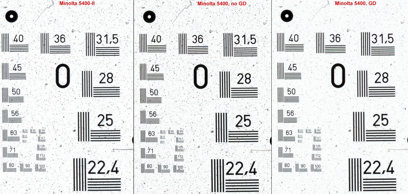

Grain Dissolver
Mira ottica: confronto tra 5400-II e 5400 con e senza Grain Dissolver
Il nuovo 5400-II, sprovvisto di diffusore Grain Dissolver, si pone grosso modo a metà strada tra il precedente 5400 con diffusore attivato e con diffusore disattivato.
La visibilità della grana è comunque alquanto accentuata, per cui avremmo preferito che il Grain Dissolver fosse presente anche sul nuovo modello, purché disinseribile come in precedenza. Evidentemente la significativa riduzione di costo non ha permesso di mantenere il diffusore di luce.
Per fortuna, con diapositive a grana fine il 5400-II si comporta abbastanza bene: l'assenza del Grain Dissolver non si nota molto

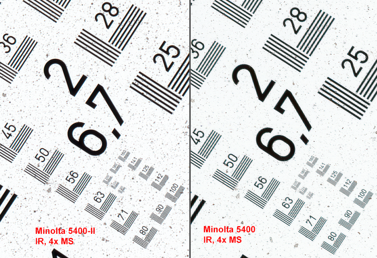

Un grosso difetto... risolto!
Il precedente Minolta Scan Elite 5400 mostrava inaccettabili scalettature quando multicampionamento e Digital ICE erano contemporaneamente attivati.
Eravamo quindi impazienti di verificare se questo grosso difetto fosse stato risolto sul nuovo scanner:
Scalettature
Niente più scalettature con Digital ICE e Multisampling attivati insieme
